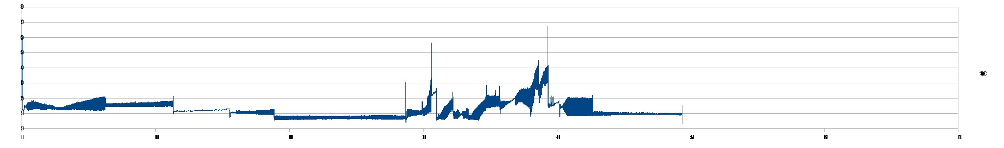

Pokud se vratim, ke svym pokusum k M-S http://www.monitos.cz/tmp/canyon_CFHD4870_8AA_16AF_1600_microstuttering_full_canyon.jpg, tak argument, ze sceny nejsou stejne narocne je sice urcite platny, ale preci nelze rici, ze sude/liche snimky jsou ruzne narocne. Na vyse uvedenem grafu je videt ctyri stavu M-S odeznivajici, rostouci, konstantni, zadny. Nevim do jake miry probiha priprava ze strany CPU v AFR rezimu vicevlaknove a do jake miry nejde o zazneje vytizeni techto vlaken. Na druhou stranu si rikam, ze v nekolikasnimkove periode muze dojit k synchronizaci techto uloh, takze dlouhodoby projev viditelny jako obalka pres desitky snimku by asi nastat nemel.
Mozna jejich prirazeni oblasti M-S k aktualni scene a jejimu charakteru, by vice osvetlilo co muze byt pricinou vzniku jednotlivych stavu M-S.
