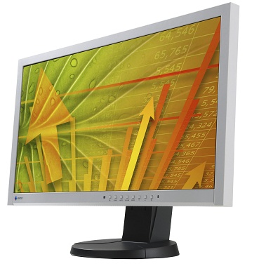

Na druhou polovinu tohoto roku si Eizo připravilo hned několik novinek a to pro dost rozdílné cílové skupiny. Začneme nejlevnějším modelem – EcoView EV2315W míří do ergonomické kanceláře a za zákazníky, kteří nepotřebují široké pozorovací úhly matric VA, IPS či PLS.
Ergonomie na místě prvním
Asi správně hádáte, že monitor bude osazen 23" panelem s matricí TN a na této úhlopříčce dnes již obvyklým rozlišením 1920 × 1080 px. I TN dnes dospěly k dosažení statického kontrastu až 1000:1, max. jas je podobný jako u dalších 23" monitorů s podsvícením LED – 250 cd/m². Největším problémem TN bývá spodní úhel pohledu (pokud není panel osazen „obráceně“ jako v případě některých výrobků Apple, ale třeba i Acer), pročež Eizo vyvinulo funkci Up View. S ní má být vyprání barev, ztráta kontrastu či přechod do barev inverzních při sledování panelu nad úrovní očí omezeno.
Novinkou v celé řadě EcoView je možnost snížit jas až na 1 %. V případě EV2315W potom minimální jas činí
3 cd/m². To zřejmě bude moc i pro černočernou tmu v noci, ale regulace jasu od třeba od 20 cd/m² je bezesporu chvályhodným ergonomickým počinem. Kdyby vám to bylo málo, můžete si nainstalovat utititku EyeCare. Ta vám může pravidelně připomínat, že už je čas na chvíli oči od monitoru odtrhnout a odpočinout si. Více asi oceníte automatickou regulaci jasu s možností řízení jak podle senzoru okolního jasu, tak podle zobrazovaného obsahu (podílu bílé).
I u tohoto monitoru, který by měl mít doporučenou cenu mezi 4500–5000 Kč bez DPH, najdete stojan FlexStand 2. S ním můžete monitor otočit málem o 360 stupňů horizontálně, o 90 vertikálně (Pivot) a zvedat dokonce až o 16,5 cm.

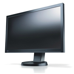

Zamiřme ale trochu výše, byť úhlopříčka a rozlišení zůstanou. EcoView EV2335W má sice ve specifikaci uvedenu matrici IPS, my však víme, že se jedná o S-PLS od Samsungu. S tou jste se mohli setkat ve velké recenzi 27" SA850, a tak už víte, že se jedná o alternativu IPS s podobnými vlastnostmi. Jednou z velmi příjemných vlastností SA850 byla vynikající povrchová úprava displeje, která byla prosta jakéhokoli „zrna“ či „špinavosti“, jakou znáte z antireflexivních vrstev většiny IPS (IPS AG coating). Tajně doufáme, že i EV2335W bude mít tak „čistou“ povrchovou úpravu jakou známe spíše z VA.
Stejně jako u levnější modelu s matricí TN, i zde můžete počítat s širokým rozsahem regulace jasu od 2 do 250 cd/m². Eizo přitom uvádí, že v celém rozsahu zůstává zachován kontrastní poměr 1000:1. To znamená, že černá „září“ pouhých 0,002 cd/m²! Zástupci Eiza jsou pyšni na to, že se jich při předvádění monitorů díky tomu ptají, jestli už se nejedná o OLED. Zatím tedy ne, ale jelikož už je EV2335W na cestě na test do redakce, rádi se s vámi o praktické dojmy z tohoto monitoru podělíme.
Srovnání min. jasu nového EcoView s modelem Foris FS2331
Další funkce jako automatická regulace jasu či stojan FlexStand 2 jsou společné s EV2315W, u EV2335W najdete navíc vstup DisplayPort. Zatímco typická spotřeba EV2315W s TN činí 16 W, u PLS EV2335W to je pořád příjemně nízkých 21 W. Monitory EcoView sdílí také Paper Mode – režim, při němž je simulován skutečný papír a má tak sloužit k ergonomickému čtení elektronických dokumentů, časopisů a knih. U EV2335W je anoncována podpora EasyPIX 2, což v praxi znamená možnost použití kalibračního softwaru (zdarma) umožňujícího rychlé vyladění monitoru například pomocí nastavení vyhovujícího bílého bodu. Se sondou Eizo EX1 (rebrandovaný Spyder 3, kupuje se zvlášť) pak můžete provést sofistikovanější SW kalibraci.
